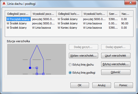

Procedura umożliwia dodanie stopnia do linii dachu lub podłogi ściany kurtynowej.
Modyfikacja linii dachu ściany kurtynowej polegająca na dodaniu szczytu
. Do linii zostanie dodany trzeci wierzchołek, w połowie odległości między końcami linii. Stopień zostanie poprowadzony od zaznaczonego wierzchołka do drugiego wierzchołka.
Tabela u góry zawiera informacje o poszczególnych wierzchołkach ściany. Wierzchołek, który ma zostać poddany edycji, można zaznaczyć na liście.
