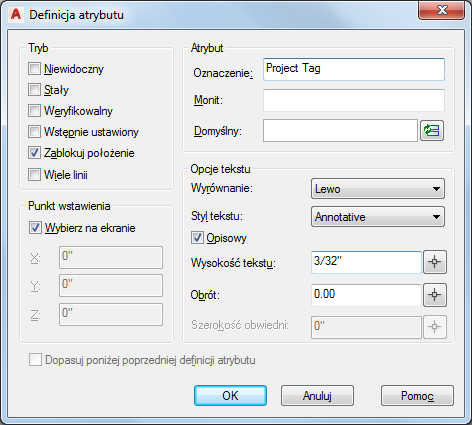

Ta procedura służy do utworzenia atrybutów projektu dla bloku tytułowego na rysunku

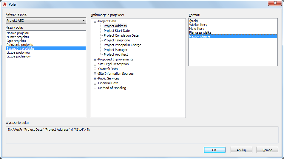

Wyświetlone zostanie okno dialogowe Pole.
Na przykład, jeśli chcesz wyświetlać szczegóły projektu, jako kategorię pola wybierz Projekt AEC, a następnie jako nazwy pól wybierz Szczegóły projektu.
W wyniku tego na rysunku znajduje się pewna liczba atrybutów i elementów graficznych. Blok atrybutów może np. wyglądać tak:
