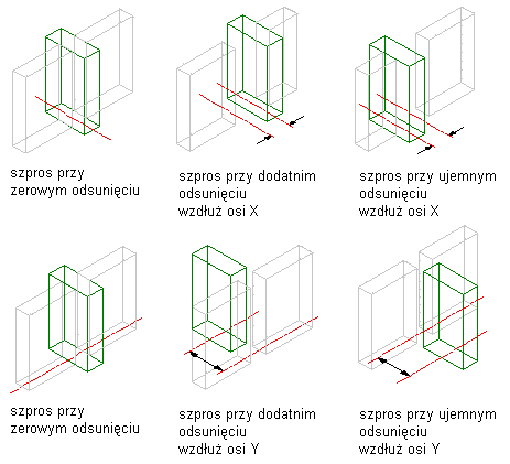

Za pomocą tej procedury można skonfigurować szprosy odsunięte od płaszczyzny początkowej lub końcowej ściany kurtynowej w celu wydłużenia lub skrócenia krawędzi albo odsunięte wzdłuż osi X albo Y w celu przesunięcia krawędzi. Aby na przykład przedstawić na rysunku szklenie strukturalne, można odsunąć szprosy za szklane panele wypełnienia.
| Odsunięcie | Opis |
| X | W przypadku szprosów pionowych dodatnia wartość odsunięcia X powoduje przesunięcie szprosów w stronę końca ściany, natomiast wartość ujemna powoduje ich przesunięcie w stronę początku ściany. W przypadku szprosów poziomych dodatnia wartość odsunięcia X powoduje przesunięcie szprosów do góry ściany, a natomiast wartość ujemna — do dołu. |
| Y | W widoku w planie dodatnia wartość odsunięcia Y powoduje przesunięcie szprosów nad linię bazową, natomiast wartość ujemna — poniżej tej linii. |
| Początkowe | Ujemna wartość parametru Odsunięcie początkowe powoduje wydłużenie szprosów poza punkt początkowy, natomiast wartość dodania — skrócenie szprosów. |
| Końcowe | Ujemna wartość parametru Odsunięcie końcowe powoduje wydłużenie szprosów poza punkt końcowy, natomiast wartość dodania — skrócenie szprosów. |
Określanie odsunięć szprosów wzdłuż osi X i Y
