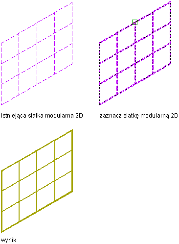

Przekształcanie dwuwymiarowej siatki konstrukcyjnej w jednostkę ściany kurtynowej
Podczas konstruowania jednostki ściany kurtynowej na bazie dwuwymiarowej siatki konstrukcyjnej jest również tworzony nowy styl jednostki. Podziały w tym stylu są kopiowane z podziałów istniejących w siatce konstrukcyjnej.
Siatki jednostek ścian kurtynowych są jednowymiarowe, tzn. podzielone albo w poziomie, albo w pionie. Aby siatka zawierała zarówno podziały poziome, jak i pionowe, należy zastosować siatkę podstawową z zagnieżdżoną w niej siatką drugorzędną.
Przy tworzeniu siatki jednostki ściany kurtynowej na bazie dwuwymiarowej siatki konstrukcyjnej należy określić kierunek siatki podstawowej umieszczanej w jednostce. W przypadku wybrania opcji kierunku poziomego siatka podstawowa będzie zawierała podziały poziome, przecinające podziały pionowe siatki drugorzędnej. Przy opcji kierunku pionowego siatka podstawowa będzie zawierała podziały pionowe, przecinające podziały poziome siatki drugorzędnej.
