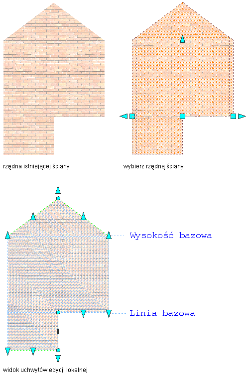

Procedura ta służy do edycji geometrii linii dachu lub podłogi w ścianie.
Ustawienia linii dachu i podłogi można również edytować w arkuszu Linia dachu/podłogi w palecie właściwości.
Wyświetlanie efektów edycji lokalnej uchwytów elewacji ściany
Utworzony zostanie profil tymczasowy, w którym można zmieniać geometrię linii dachu i podłogi.

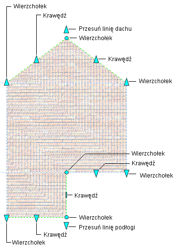

Uchwyty edycji lokalnej elewacji ściany
| Aby... | Wykonaj następujące czynności... |
| dodać szczyt do linii dachu lub podłogi | wybierz profil i kliknij kolejno ![]() . |
| dodać stopień do linii dachu lub podłogi | wybierz profil i kliknij kolejno ![]() . |
| zmienić kształt linii dachu lub podłogi | wybierz profil i użyj uchwytów Przesuń linię dachu, Przesuń linię podłogi, Wierzchołek i Krawędź w celu dostosowania kształtu. |
