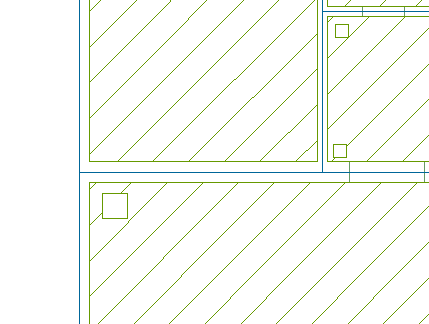

Na rysunku poniżej pokazano przykład zastosowania tej reguły, gdzie obwiednia netto (kolor zielony) obejmuje kolumny, natomiast obwiednia brutto (kolor niebieski) je pomija.
