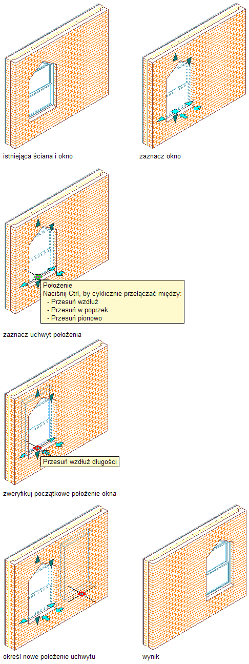

Poniżej opisano procedurę zmiany położenia jednego lub kilku okien wzdłuż ściany przez odsunięcie okien od położenia odniesienia.
Funkcja ta jest przydatna w przypadku umieszczania okna w określonej odległości od innego obiektu. Na przykład może zajść konieczność określenia dokładnej odległości pomiędzy szeregiem okien wzdłuż ściany.
. Znacznik wskazuje aktualne położenie w otworze.

Można wybrać punkt należący do ściany.
| Aby... | Wykonaj następujące czynności... |
| przesunąć okno do punktu odniesienia | wprowadź 0. |
| przesunąć okno o określoną odległość od punktu odniesienia | wprowadź wartość dla odległości odsunięcia. |
| określić odległość jako pomiar pomiędzy dwoma punktami, np. odległość pomiędzy środkami dwóch okien, które są odpowiednio położone | wybierz dwa punkty w celu pomiaru odległości. |
Przesunięcie okna wzdłuż ściany
