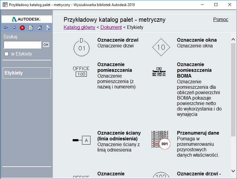

Wyszukiwarka bibliotek przedstawiająca palety szczegółów w katalogu przykładowych palet
