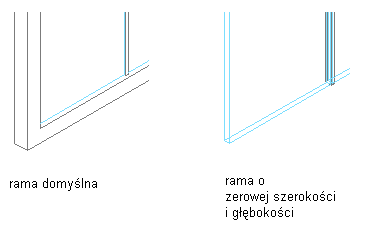

Określenie zerowej szerokości i głębokości ramy

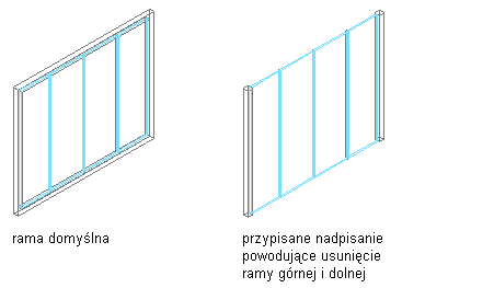

Jeśli w opcji nadpisywania zostanie ustawiona wartość Brak, krawędź ramy nie będzie wyświetlana, ale sąsiadujące wypełnienie nie będzie wydłużane i nie zajmie miejsca ramy.
Nadpisanie definicji krawędzi ramy
