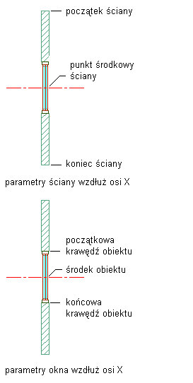

Poniżej opisano procedurę zmiany położenia poziomego okien wzdłuż ściany, do której okna te są zaczepione.
Podczas wstawiania okna narożnego pierwsza określona ściana jest ścianą zaczepioną.
Parametry położenia okna wzdłuż osi X
| Aby... | Wykonaj następujące czynności: |
| użyć początku ściany jako punktu odniesienia | w polu Położenie według (X) w pozycji Od wybierz wartość Początek ściany. |
| użyć środka ściany jako punktu odniesienia | w polu Położenie według (X) w pozycji Od wybierz wartość Środek ściany. |
| użyć końca ściany jako punktu odniesienia | w polu Położenie według (X) w pozycji Od wybierz wartość Koniec ściany. |
Użyj wartości ujemnej, aby odległość była liczona od końca do początku.
| Jeśli chcesz, by pomiar był wykonywany do: | Wykonaj następujące czynności... |
| krawędzi początkowej okien | dla opcji Do wybierz ustawienie Krawędź początkowa. |
| środka okien | dla opcji Do wybierz ustawienie Środek obiektu. |
| krawędzi końcowej okien | dla opcji Do wybierz ustawienie Krawędź końcowa obiektu. |
