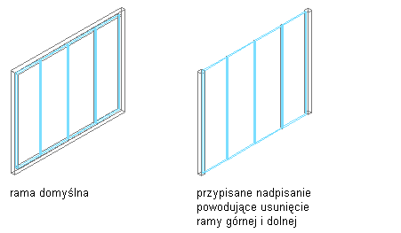

Procedura umożliwia wybranie innej definicji elementu wybranej krawędzi lub szprosu ramy za pomocą funkcji nadpisania przypisania krawędzi.
Zamiana będzie możliwa pod warunkiem, że w momencie rozpoczynania operacji nowa definicja jest już skonfigurowana w stylu zestawu drzwi/okien.
Nadpisywanie definicji ramy zestawu drzwi/okien
. | Aby... | Wykonaj następujące czynności... |
| zastąpić istniejącą krawędź inną krawędzią | zaznacz nową definicję krawędzi na liście. |
| usunąć krawędź ramy lub szprosu | zaznacz opcję Usuń krawędź. |
