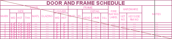

Należy użyć tej procedury, aby znacznik nieaktualności danych nie był wyświetlany, gdy obiekt, styl obiektu lub dołączone dane zestawu właściwości zostały zmienione, a zestawienie nie zostało zaktualizowane. Ten znacznik jest wyświetlany domyślnie.
W przypadku, gdy przestarzały komponent wyświetlania znacznika jest włączony dla reprezentacji wyświetlania zestawienia w grupie Ogólne, po zmianie informacji w zestawieniu rysowana jest linia w poprzek tabeli zestawieniowej. Linia zostanie narysowana w poprzek zestawienia, jeżeli obiekt śledzony w zestawieniu zostanie przesunięty lub usunięty, albo zostaną zmienione jego wymiary. Linia zostanie usunięta po uaktualnieniu zestawienia.
Wyświetlanie przestarzałego zestawienia
