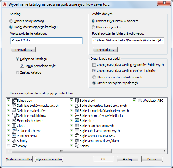

Procedura ta umożliwia dodanie narzędzi z jednego lub wielu rysunków do istniejącego katalogu.
W przypadku usunięcia zaznaczenia opcji ignorowania powtarzających się stylów istniejące style są nadpisywane stylami z dołączonego rysunku, jeśli mają taką samą nazwę i ścieżkę do pliku.
Spowoduje to usunięcie całego katalogu i zastąpienie go paletami, kategoriami i narzędziami z rysunków źródłowych.
| Aby... | Wykonaj następujące czynności... |
| dodać narzędzia z wielu rysunków w folderze | wybierz opcję Utwórz z rysunków w folderze, a następnie wpisz ścieżkę i nazwę folderu w obszarze Wpisz lokalizację źródła. |
| dodać narzędzia z jednego rysunku | wybierz opcję Utwórz z rysunku, a następnie wpisz ścieżkę i nazwę rysunku w obszarze Podaj rysunek źródłowy. |
| zorganizuj narzędzia wynikowe wg ich rysunku źródłowego | wybierz opcję grupowania narzędzi wg rysunku źródłowego. Opcja ta jest także odpowiednia dla katalogu narzędzi utworzonego z wielu rysunków stylów. Narzędzia wynikowe można umieścić w kategoriach lub paletach o nazwach „Style ścian - beton (calowe)”, „Style ścian - bloczek (calowe)” itd. |
| zorganizuj narzędzia wynikowe według ich typu obiektu | wybierz opcję grupowania narzędzi wg typu obiektu. Opcja ta jest także przydatna do łączenia stylów z różnych rysunków w palety lub kategorie w nowym katalogu. Wynikowe narzędzia umieszczone zostaną w kategoriach lub paletach o nazwach „Ściany”, „Drzwi” itd. Uwaga: Jeśli obie opcje są włączone, narzędzia najpierw grupowane są wg rysunków, a następnie wg typu obiektu — program tworzy kategorie z rysunków, a palety z typów obiektów. Rozwiązanie takie przyjęto, ponieważ palety nie mogą być zagnieżdżone. W takiej sytuacji poniższe przyciski opcji są wyłączone, a dla narzędzi wybrana jest opcja tworzenia narzędzi w paletach.
Uwaga: Jeśli żadna z dwóch opcji nie jest włączona, wszystkie nowe narzędzia zostaną utworzone w głównej kategorii katalogu.
| zorganizuj nowe narzędzia w kategorie | wybierz opcję tworzenia narzędzi w kategoriach. W przypadku wybrania opcji grupowania narzędzi wg ich rysunku źródłowego dla każdego rysunku źródłowego utworzona zostanie kategoria. W przypadku wybrania opcji grupowania narzędzi wg ich typu obiektu dla każdego typu obiektu utworzona zostanie kategoria. |
| zorganizuj nowe narzędzia w palety | wybierz opcję tworzenia narzędzi w paletach. W przypadku wybrania opcji grupowania narzędzi wg ich rysunku źródłowego dla każdego rysunku źródłowego utworzona zostanie paleta. W przypadku wybrania opcji grupowania narzędzi wg ich typu obiektu dla każdego typu obiektu utworzona zostanie paleta. |
Domyślnie wybrane są wszystkie dostępne typy stylów. W razie potrzeby użyj przycisków Wybierz wszystkie i Wyczyść wszystkie.
Pasek postępu na pasku stanu aplikacji wskazuje postęp tworzenia narzędzi. W przypadku dodawania dużej liczby narzędzi proces ten może być czasochłonny.
