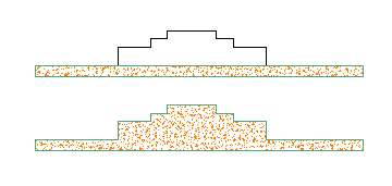

Modyfikatory ścian korzystają z dwuwymiarowej (2D) geometrii otwartej polilinii umożliwiającej dostosowanie kształtu ściany lub jej komponentu. Aby korzystać z modyfikatorów ścian, należy narysować polilinię o żądanym kształcie i utworzyć z niej styl modyfikatora ściany. Następnie można do dowolnej ściany dodać modyfikatory ścian w tym stylu.
Polilinia i wynikowy modyfikator ściany

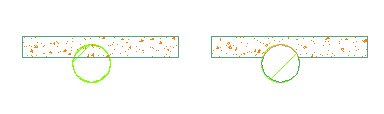

Warunki przenikania korzystają z geometrii obiektów 3d w celu tworzenia niestandardowych otworów lub wycięć w ścianach. Można określić sposób, w jaki warunek przenikania jest stosowany względem ściany: dodawany do niej, odejmowany od niej lub ignorowany.
Warunki przenikania są stosowane do wszystkich komponentów ściany, które obiekt przenikający dotyka. Ściana zatrzymuje się na warunku przenikania. Sposób zastosowania warunku przenikania do ściany określa, w jaki sposób warunek w widoku w planie ma wpływ na obrys ściany. W widokach modelu warunek przenikania jest zawsze odejmowany niezależnie od wybranej opcji obrysu.
Podczas edycji obiektu, który działa jak warunek przenikania, ściana zmienia się, uwzględniając zmiany w geometrii obiektu. Na przykład można przesunąć obiekt przenikający, aby zmienić jego położenie na ścianie.
Element bryłowy Walec jako dodany warunek przenikania
