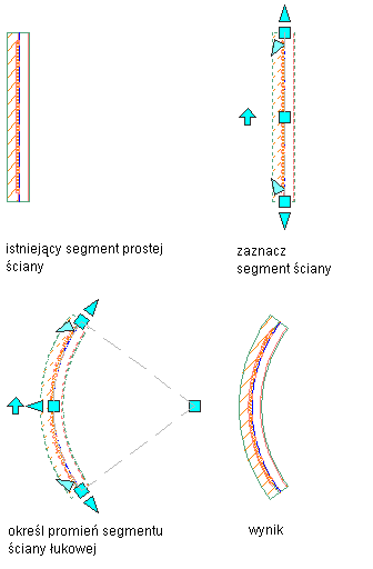

Procedura ta służy do zmiany odcinka prostego na krzywy lub krzywego na prosty. Podczas zmiany ściany prostej na łukową program dodaje uchwyt drugiego punktu krzywej w środku symetrii segmentu ściany. Za pomocą tego uchwytu można następnie zmienić kształt łuku.
Podczas zmiany krzywego odcinka ściany na prosty program tworzy prosty odcinek między punktem początkowym i końcowym krzywej. Można użyć uchwytów w celu dostosowania długości i położenia ściany.

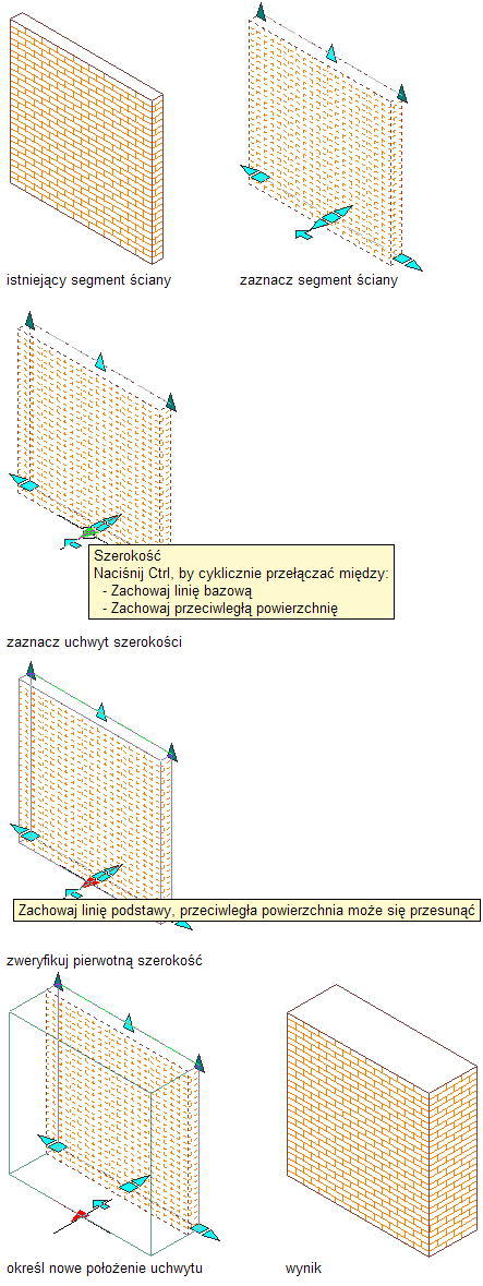

Aby zmienić szerokość ściany za pomocą uchwytu przy jednoczesnym zachowaniu linii wyrównania ściany
Jeśli szerokość ściany jest zdefiniowana w stylu zastosowanym do ściany, nie można zmienić grubości pojedynczej ściany.
Po wybraniu uchwytu można także wpisać dokładną wartość, aby zwiększyć lub zmniejszyć szerokość ściany.

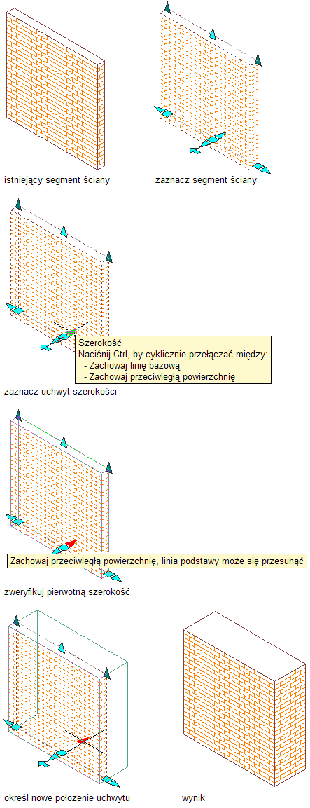

Zmiana szerokości ściany za pomocą uchwytu, przy jednoczesnym zachowaniu przeciwległej powierzchni ściany
Można także zmienić szerokość ściany w palecie właściwości. Jeśli szerokość ściany jest zdefiniowana w stylu zastosowanym do ściany, nie można zmienić grubości pojedynczej ściany.

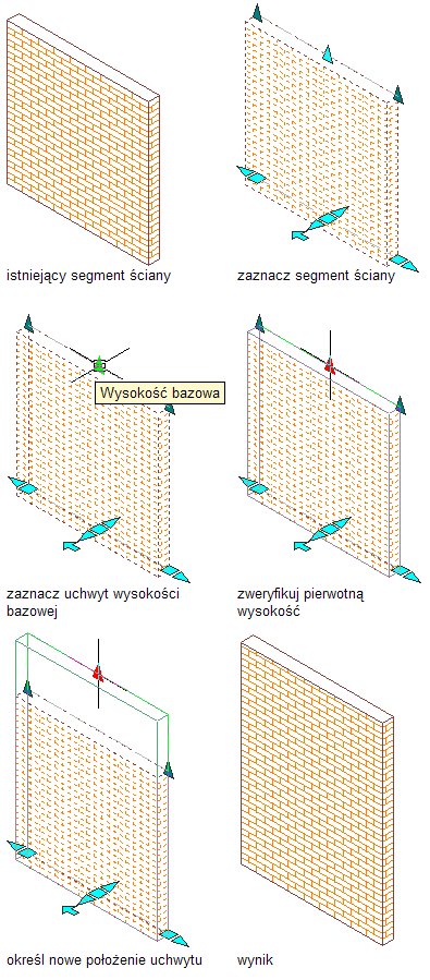

Zmiana wysokości bazowej ściany za pomocą uchwytów
Wysokość bazowa jest to wysokość ściany od podłogi do sufitu. Można także zmienić wysokość bazową w palecie właściwości.
Po wybraniu uchwytu można także wpisać dokładną wartość, aby zwiększyć lub zmniejszyć wysokość bazową ściany.

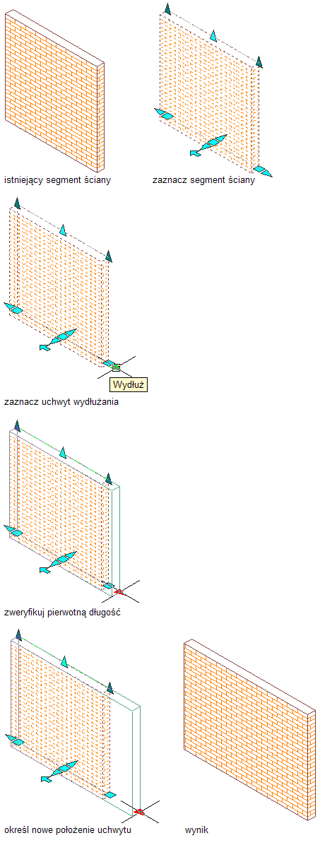

Zmiana długości ściany za pomocą uchwytów
Można także zmienić długość ściany w palecie właściwości.
Po wybraniu uchwytu można także wpisać dokładną wartość, aby zwiększyć lub zmniejszyć długość ściany.
