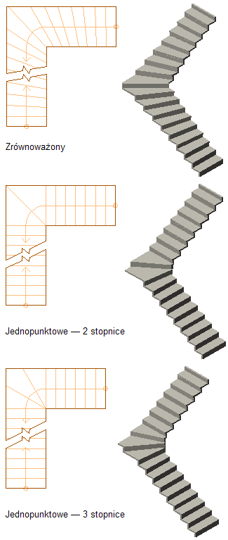

Trzy różne typy stopni zabiegowych dają możliwość różnego definiowania schodów z 1/2 lub 1/4 zakrętu: Zrównoważony, Jednopunktowy i Ręczny.
W stylu Zrównoważony całkowity zakręt jest równomiernie rozłożony na biegu schodów.
W stylu Jednopunktowy można dopasować krawędzie stopnic lub powierzchnie podstopnic do środka stopnia zabiegowego oraz dodać lub usunąć pojedyncze stopnice z biegu schodów. Można też przypisać domyślną liczbę stopnic do zakrętu zabiegowego, co pozwoli uzyskać zadaną liczbę stopnic w strefie zakrętu schodów.
Ręczne style stopni zabiegowych mogą być oparte o dowolny styl stopnia zabiegowego poprzez wybranie warunku dla biegu schodów Ręczny — Stopnica lub Ręczny — Podstopnica. Oba style ręczne umożliwiają wyprostowanie poszczególnych stopnic lub podstopnic w biegu schodów oraz przesunięcie punktów końcowych schodów po obu stronach stopnic, dzięki czemu można uzyskać ukośne krawędzie stopnic lub powierzchni podstopnic, pasujące do założonego projektu schodów.
Przykłady stopni zabiegowych
