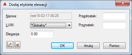

Użyj tej procedury, aby dodać etykietę elewacjiz ustawieniami, które określisz.
. W razie potrzeby przewiń paletę, aby wyświetlić żądane narzędzie.
Można przesunąć lub ukryć paletę Właściwości, aby odsłonić większy obszar rysunku.
Zostanie wyświetlone okno dialogowe Dodaj etykietę elewacji.
| Aby... | Wykonaj następujące czynności... |
| wybrać istniejący układ współrzędnych z rysunku | w obszarze LUW wybierz układ współrzędnych z listy. |
| utworzyć nowy nazwany lokalny układ współrzędnych (LUW) | kliknij |
| użyć LUW istniejącej etykiety elewacji | kliknij |
Wprowadzona wartość jest zawsze obliczana względem wybranego układu współrzędnych. Po zmianie układu współrzędnych wartość Z etykiety elewacji jest automatycznie przeliczana.
Załóżmy na przykład, że zdefiniowany jest LUW o nazwie „Pierwsze piętro”, w którym początek osi Z wypada na wysokości 3 m. Załóżmy też, że mamy etykietę elewacji wstawioną do GUW z ustawioną wysokością 2 m. Po zmianie układu współrzędnych na „Pierwsze piętro” wartość Z wartość etykiety elewacji zmieni się na ‑1 m.
