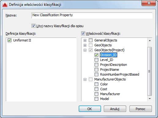

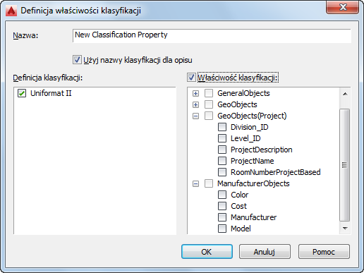

Zostanie wyświetlone okno dialogowe Definicja właściwości klasyfikacji. Okienko po lewej stronie zawiera listę definicji klasyfikacji, które można stosować do stylów obiektu w aktualnej definicji zestawu właściwości. Jeżeli na przykład aktualna definicja zestawu właściwości może być stosowana do stylów drzwi, okienko Klasyfikacja zawiera listę wszystkich definicji klasyfikacji, które mogą być stosowane do stylów drzwi.
Okienko po prawej stronie zawiera listę wszystkich właściwości, które można stosować do definicji klasyfikacji.
Przykład okna dialogowego Definicja właściwości klasyfikacji
Nazwa identyfikuje właściwość w definicji zestawu właściwości.

| uwzględnić wartość określoną dla każdego obiektu w definicji właściwości | w lewym okienku wybierz definicję klasyfikacji. |
| uwzględnić wartość właściwości, która jest dołączona do klasyfikacji | w lewym okienku wybierz definicję klasyfikacji. W prawym okienku wybierz Właściwość Klasyfikacja, rozwiń zestaw właściwości i wybierz właściwość. |
Wybieranie właściwości klasyfikacji
Aby zmienić nazwę definicji właściwości, kliknij dwukrotnie wartość opcji Nazwa.
