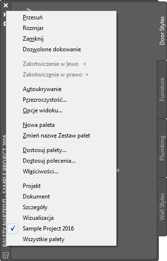

Procedura ta umożliwia wyświetlenie grupy palet narzędzi projektowania w zestawie palet narzędzi.
W zależności od ustawienia lokalizacji pliku palet narzędzi, grupa palet narzędzi projektu może być wyświetlana automatycznie po ustawieniu bieżącego projektu i zamknięciu przeglądarki projektu lub może być pusta i niewyświetlana w zestawie palet narzędzi. Grupa palet narzędzi projektowania wyświetlana jest automatycznie, jeśli zawiera przynajmniej jedną paletę.
Grupy palet narzędzi projektu, które nie są wyświetlane automatycznie, nie będą wyświetlane w następujących sytuacjach:
Jeśli dla projektu utworzono pustą grupę palet narzędzi, nie jest ona wyświetlana w zestawie palet narzędzi po ustawieniu projektu bieżącego. Aby ją wyświetlić, dodaj przynajmniej jedną paletę narzędzi.
Wybór grupy palet narzędzi projektowania

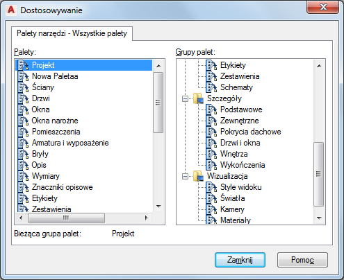

Po lewej stronie wyświetlane są wszystkie dostępne palety. Po prawej stronie wyświetlana są wszystkie grupy palet. W tym miejscu wyświetlana jest pusta grupa palet narzędzi projektowania.
Grupa palet narzędzi projektowania wyświetlana jest w obszarze dostępnych grup palet oraz może być wybrana i wyświetlona.
