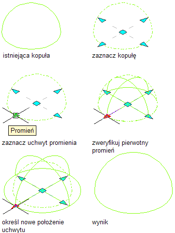

Edycja elementu bryłowego typu kopuła za pomocą uchwytu promienia
Można wybrać dowolny z uchwytów promienia okręgu, aby zmienić jego rozmiar.
Element bryłowy staje się większy lub mniejszy w zależności od kierunku, w którym jest przesuwany uchwyt.
