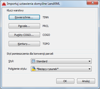

Procedura ta umożliwia ustawienie domyślnego klucza warstwy dla różnych typów zaimportowanych danych formatu LandXML. Klucze warstw można ustawiać dla poszczególnych punktów COGO, działek, powierzchni i linii konturu.
Jeśli nie zostaną zdefiniowane określone klucze warstw dla danych w formacie LandXML, importowane dane umieszczone zostają w domyślnych kluczach warstw określonych dla danych w formacie LandXML, w formacie TINN (powierzchnie), PRCL (działki), COGO (punkty COGO) oraz TOPO (kontury).
Można także zdefiniować określony styl obszaru dla działek, które są importowane jako obszary.
| Aby... | Wykonaj następujące czynności... |
| wybrać domyślny klucz warstwy dla zaimportowanych powierzchni | kliknij opcję Powierzchnie. |
| wybrać domyślny klucz warstwy dla zaimportowanych działek | kliknij opcję Działki. |
| wybrać domyślny klucz warstwy dla zaimportowanych punktów COGO | kliknij opcję Punkty COGO. |
| wybrać domyślny klucz warstwy dla zaimportowanych konturów | kliknij opcję Kontury. |
Jeżeli chcesz zaimportować działki formatu LandXML jako obszary, wybierz w razie potrzeby styl obszaru i położenie stylu.
