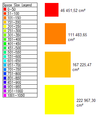

Legenda schematu wyświetlania aktywuje schemat wyświetlania w rzutni i identyfikuje znaczenie różnych kolorów, wypełnień i kreskowań używanych w schemacie. Dane legendy schematu wyświetlania pochodzą z danych zestawu właściwości dołączonych do obiektów lub stylów obiektów, określonych w stylu schematu wyświetlania. Podczas dodawania nowych obiektów do rysunku dane są dodawane do legendy, jeżeli spełniają kryteria określone w style schematu wyświetlania.
Jeżeli legenda schematu wyświetlania zostanie dołączona podczas pracy w przestrzeni papieru, legenda zostanie dołączona do rzutni. Jeżeli legenda schematu wyświetlania zostanie dołączona podczas pracy w obszarze modelu, będzie to miało wpływ na wszystkie rzutnie obszaru modelu.
Legenda dla schematu wyświetlania bazującego na właściwości rozmiaru pomieszczenia

Obiekty, na które wpływa schemat wyświetlania zmieniają swój wygląd na rysunku, tak jak zostało to opisane w legendzie.
