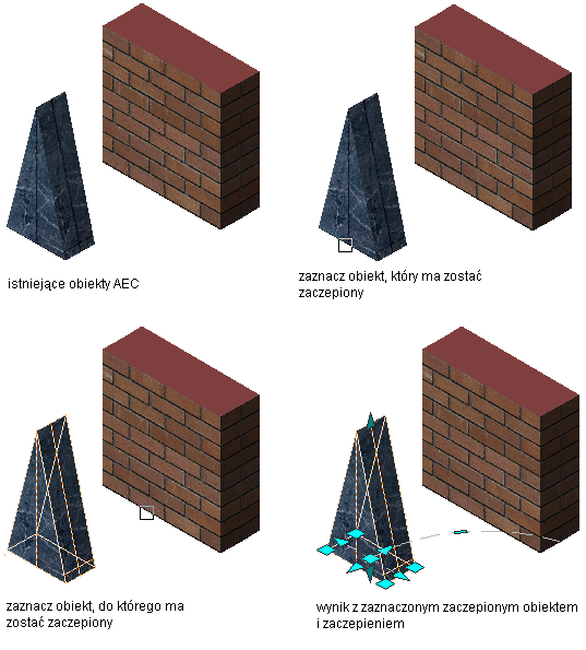

Aby utworzyć zaczepienie do obiektu pomiędzy dwoma obiektami AEC, należy postępować zgodnie z poniższą procedurą.
Narzędzia do układu parametrycznego i zaczepiania. Zaczepienie do obiektu zostało utworzone. Po wybraniu obiektu zaczepionego widoczne jest połączenie kotwiczące.
