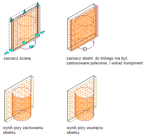

Procedura ta służy do utworzenia trójwymiarowego (3D) modyfikatora bryły i zastąpienia nim ściany lub jej komponentu. Można zastosować modyfikator do ściany składającej się z jednego komponentu lub do wybranego komponentu ściany składającej się z wielu komponentów.
Można utworzyć trójwymiarowy modyfikator bryły z elementu bryłowego, grupy bryłowej lub dowolnego obiektu AEC stanowiącego bryłę. Należy umieścić obiekt w żądanym położeniu na rysunku przed zdefiniowaniem go jako modyfikatora bryły.
Zastępowanie komponentu ściany modyfikatorem bryły
