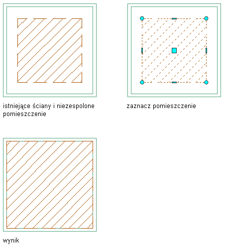

Tworzenie pomieszczenia zespolonego polega na połączeniu pomieszczenia z zestawem obiektów ograniczających definiujących geometrię pomieszczenia. Tworzenie pomieszczenia niezespolonego polega na odłączeniu pomieszczenia od obiektów ograniczających, więc przyszłe zmiany tych obiektów nie mają wpływu na to pomieszczenie.
Podczas przekształcania pomieszczenia niezespolonego w zespolone wyszukiwany jest prawidłowy zestaw otaczających obiektów ograniczających. W przypadku znalezienia zestawu takich obiektów pomieszczenie zostaje z nimi zespolone a geometria zostaje odpowiednio zaktualizowana.

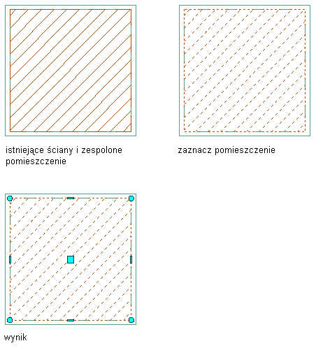

Przekształcanie pomieszczenia zespolonego w niezespolone polega na odłączaniu pomieszczenia od obiektów ograniczających je. Geometria pomieszczenia zachowuje swój aktualny kształt po wyłączeniu zespolenia, ale można ją edytować za pomocą uchwytów.
Usuwanie zespolenia pomieszczenia ze ścianami ograniczającymi
Wykonaj żądaną edycję pomieszczenia.
Przekształcanie pomieszczenia niezespolonego w zespolone
. Jeśli zostanie wykryty poprawny zestaw obiektów ograniczających, geometria pomieszczenia zostanie zaktualizowana do obwiedni tych obiektów, a we właściwości Zespolone na palecie Właściwości zostanie wybrane ustawienie Tak.
Jeśli nie zostanie wykryty poprawny zestaw obiektów ograniczających, geometria pomieszczenia pozostanie niezmieniona, a we właściwości Zespolone na palecie Właściwości pozostanie wybrana opcja tylko do odczytu i ustawienie Nie.
