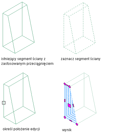

Procedura ta służy do zmiany kształtu komponentu ściany, który został zdefiniowany z jej przeciągnięciem. W celu zmiany wyglądu przeciągnięcia można wybrać inny profil lub przeprowadzić edycję aktualnego profilu.
Aby wyświetlić uchwyty lokalnej edycji przeciągnięcia ściany
. Utworzony zostanie profil tymczasowy, w którym można zmieniać geometrię przeciągnięcia.
Wyświetlanie uchwytów lokalnej edycji przeciągnięcia ściany

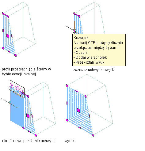

Odsuwanie krawędzi profilu przeciągnięcia ściany do edycji lokalnej
Aby odsunąć krawędzie profilu przeciągnięcia ściany do edycji lokalnej
Profil przeciągnięcia ściany ma teraz odsunięty brzeg.

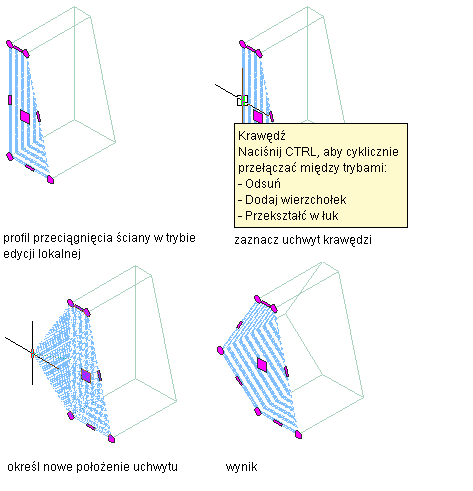

Dodawanie wierzchołka do krawędzi profilu przeciągnięcia ściany w celu edycji lokalnej.
Aby dodać wierzchołek do krawędzi profilu przeciągnięcia ściany w celu edycji lokalnej
Profil przeciągnięcia ściany ma teraz nowy wierzchołek brzegu.

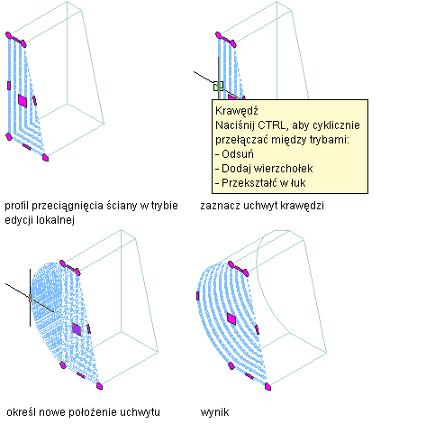

Konwersja krawędzi profilu przeciągnięcia ściany do edycji lokalnej na łuk
Aby przekonwertować krawędź profilu przeciągnięcia ściany do edycji lokalnej na łuk
Krawędź profilu przeciągnięcia ściany jest teraz łukiem.

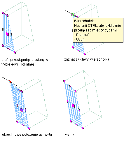

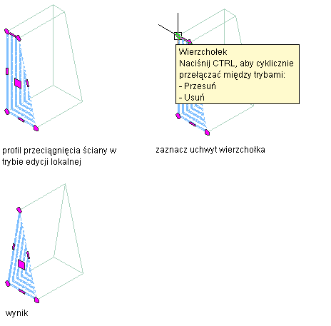

Przesuwanie wierzchołka przeciągnięcia ściany do edycji lokalnej

| zmienić kształt obwodu lub obrysów profilu | wybierz profil i użyj uchwytów w celu dostosowania kształtu. Uchwyt Krawędź ma trzy tryby edycji: Odsuń, Dodaj wierzchołek i Przekształć w łuk. Trybem domyślnym jest Odsuń. Powoduje on odsunięcie zaznaczonej krawędzi w kierunku prostopadłym do środkowego punktu krawędzi. W zależności od kształtu profilu i krawędzi, która ma zostać zmodyfikowana, sąsiadujące linie są wydłużane lub przycinane, a w razie potrzeby są również dodawane nowe linie. Tryb Dodaj wierzchołek umożliwia dodanie wierzchołka do zaznaczonej krawędzi oraz utworzenie nowej krawędzi. Jeśli zaznaczona krawędź jest łukiem, nowa krawędź zachowuje tę postać. Tryb Przekształć w łuk powoduje zmianę zaznaczonej krawędzi w łuk wraz z odpowiednim przesunięciem jej punktu środkowego. Uchwyt krawędzi łuku udostępnia tryb Rozciągnij, dzięki czemu można rozciągnąć punkt środkowy krawędzi po jej przekształceniu w łuk. |
| dodać wierzchołki do profilu | wybierz uchwyt krawędzi i naciśnij klawisz Ctrl, aby przejść do trybu edycji Dodaj wierzchołek. Przesuń krawędź w żądane położenie i kliknij ją lub wprowadź wartość i naciśnij klawisz Enter. |
| usunąć wierzchołki z profilu | wybierz uchwyt wierzchołka, który chcesz usunąć, a następnie naciśnij klawisz Ctrl. Nastąpi przejście do trybu edycji Usuń. Przesuń kursor poza wybrany wierzchołek i kliknij. |
