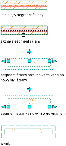

Procedura ta służy do zmodyfikowania jednej lub kilku ścian przez zastosowanie właściwości narzędzia ściany. Właściwościami są: styl ściany i wszelkie inne ustawienia określone w wybranym narzędziu.
(W razie potrzeby można przewinąć paletę do żądanego narzędzia).
Ściana.
Stosowanie innego narzędzia ściany i nowej właściwości do istniejącego segmentu ściany
