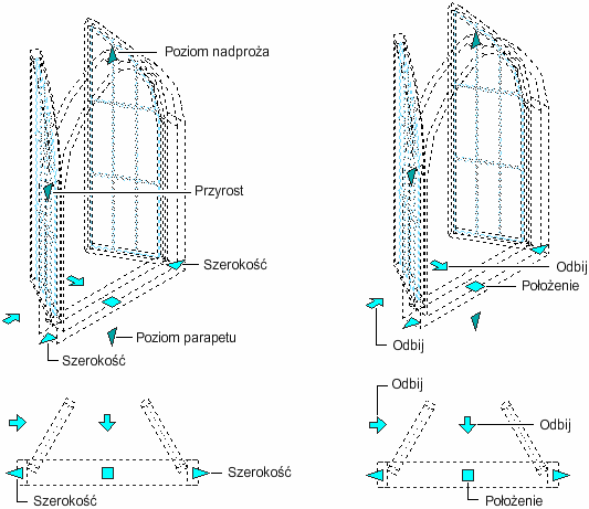

Okna można zmieniać za pomocą następujących uchwytów:
| Uchwyt | Opis |
Umożliwia zmianę szerokości okna. Uwaga: Wstępnie uchwyt ogranicza rozmiar względem jednej z wartości standardowych zdefiniowanych dla stylu okna.
Klawisz Ctrl działa jak przełącznik między wymiarami standardowymi i niestandardowymi. Seria znaczników wskazuje standardowe wymiary zdefiniowane dla wybranego wymiaru. Podczas przesuwania uchwyt jest przyciągany do każdego znacznika i wyświetla dla niego pomiar. Rozmiar i kolor znacznika uchwytu wskazuje, czy zdefiniowanie standardowej wartości wymiaru spowoduje wstawienie okna w standardowym rozmiarze. Na przykład, zdefiniowanie niestandardowej wysokości okna spowoduje, że wstawione okno nie będzie miało standardowego rozmiaru nawet po wybraniu standardowej szerokości dla stylu okno. Długie, szare znaczniki wskazują możliwość ustawienia standardowego rozmiaru; krótkie, czerwone znaczniki wskazują, że inny wymiar jest ustawiony na wartość niestandardową. |
Umożliwia zmianę wysokości okna istnieje możliwość podjęcia decyzji, czy ma być zmieniany poziom parapetu lub poziom nadproża. |
Umożliwia przemieszczenie okna wzdłuż ściany, wewnątrz niej i wzdłuż pionowej wysokości ściany. Okno narożne można przemieścić wyłącznie do innego kwalifikowanego narożnika ściany. |
Umożliwia zmianę strony, po której znajdują się zawiasy w oknie. Dla okna narożnego wartości Szerokość 1 i Szerokość 2 zostaną odwrócone. Zaczepienie panelu okna, które zostało zaczepione do pierwszej wybranej ściany, zostanie również odwrócone. |
Umożliwia zmianę kierunku otwarcia okna. |
przyrostu. Przyrost ma zastosowanie w przypadku kształtów okien: Pięciokątny, Łuk i Gotycki. |
