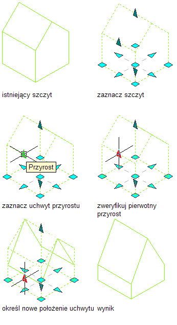

Postępuj zgodnie z tą procedurą, aby za pomocą uchwytów zmienić wysokość ściany dla elementu bryłowego typu szczyt.
Wysokość przyrostu szczytu można zmienić również na palecie właściwości.
Edycja elementu bryłowego typu szczyt za pomocą uchwytu przyrostu
Wysokość ściany zmienia są przy przesuwaniu uchwytu, a położenie kalenicy pozostaje niezmienione. Powoduje to zmianę nachylenia Dachu i konfiguracji szczytu.
