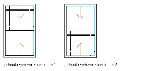

| jednego komponentu skrzydła | w sekcji Pole okna zaznacz pole opcji Inny. Wybierz ustawienie Pojedynczy, a następnie określ numer indeksu dla skrzydła okna. Skrzydło jest indeksowane w kierunku przeciwnym do ruchu wskazówek zegara, począwszy od lewego dolnego rogu. |
Określanie ramiaków typu preria — 9 pól dla górnego skrzydła
Określanie ramiaków typu preria — 9 pól dla pojedynczego komponentu skrzydła

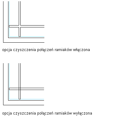

| zamienić przecięcia ramiaków na naroża | w pozycji Ramiaki, wybierz opcję Wyczyść połączenia. |
| zamienić wszystkie ramiaki na jeden element z wyczyszczonymi połączeniami | w sekcji Ramiak zaznacz pole wyboru Przekształć w bryłę. |
Określanie belek czyszczenia ramiaków typu preria — 9 pól

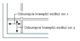

Określanie odsunięć X i Y ramiaków o wzorze typu preria — 9 pól
