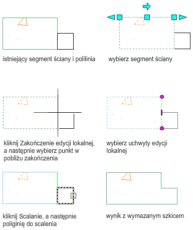

Opisana poniżej procedura pozwala zmodyfikować zakończenie ściany poprzez scalenie profilu z komponentem. Rolę profilu może pełnić dowolny obszar ograniczony polilinią nakładający się lub pokrywający się z określonym komponentem.
. Istnieje możliwość scalenia profili jednocześnie tylko z jednym komponentem. Naciśnij klawisz Esc, aby wyczyścić zaznaczenie komponentów.

W poniższym przykładzie profil zostaje scalony z komponentem ściany.
