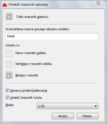

Procedura ta umożliwia umieszczanie znacznika opisowego w rysunku nienależącym do projektu obsługiwanego przez funkcję Zarządzanie rysunkami.
Alternatywnie kliknij kolejno
, a następnie wybierz narzędzie znacznika opisowego.
| Aby... | Wykonaj następujące czynności... |
| umieścić znacznik opisowy szczegółu | wstaw narzędzie w sposób opisany w części Aby utworzyć szczegół w bieżącym rysunku widoku. |
| umieścić znacznik opisowy przekroju | wstaw narzędzie w sposób opisany w części Aby utworzyć przekrój w bieżącym rysunku. |
| umieścić znacznik opisowy pojedynczej elewacji | wstaw narzędzie w sposób opisany w części Aby umieścić znacznik opisowy pojedynczej elewacji. |
| umieścić znacznik opisowy elewacji wewnętrznej czterostronnej | wstaw narzędzie w sposób opisany w części Aby umieścić znacznik opisowy elewacji wewnętrznej czterostronnej. |
| umieścić znacznik opisowy elewacji zewnętrznej czterostronnej | wstaw narzędzie w sposób opisany w części Aby umieścić znacznik opisowy elewacji zewnętrznej czterostronnej. |
Widok obszaru modelu umieszczony zostanie w bieżącym rysunku.
