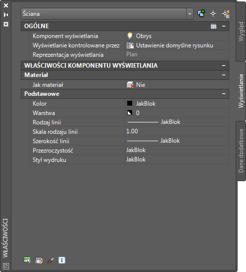

W taki sam sposób, w jaki karta Projekt w palecie właściwości umożliwia sterowanie obiektami, karta Wyświetl umożliwia sterowanie właściwościami graficznymi dowolnych obiektów za pomocą dostosowywania ustawień pojedynczych komponentów wyświetlania, takich jak obwiednie i kreski. Zmiany wprowadzone na tej karcie są natychmiast widoczne w aktualnie obowiązującej reprezentacji wyświetlania, takiej jak Plan lub Model, a użytkownik ma również możliwość zastosowania zmian do innych reprezentacja wyświetlania. Ustawienia karty Projekt odnoszą się tylko do aktualnie wybranych obiektów, można jednak określić, czy zmiany wprowadzone we właściwościach karty Projekt zostaną zastosowane w przypadku wybranych komponentów dla wszystkich obiektów danego typu, wszystkich obiektów danego stylu lub tylko wybranego obiektu. Jeśli komponent wyświetlania jest sterowany przez materiał, wprowadzane zmiany będą mieć zastosowanie do wszystkich obiektów używających danego materiału.
Szczegóły wyświetlania na karcie Szczegóły
