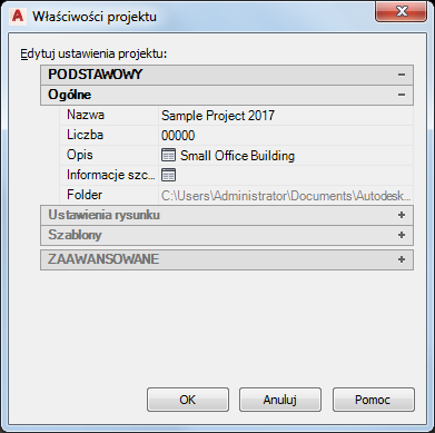

Ta procedura umożliwia zdefiniowanie lub zmianę podstawowych właściwości projektu. Podstawowe właściwości są podzielone na 3 kategorie:
Zostanie wyświetlone okno dialogowe Właściwości projektu.
| Właściwość | Opis |
| Nazwa | Nazwa projektu definiowana jest podczas tworzenia projektu. W przypadku zmiany nazwy w tym miejscu zmieniona zostanie nazwa wyświetlana tylko w Przeglądarce projektów i Nawigatorze projektu; plik APJ i folder projektu w Eksploratorze Windows zachowają oryginalną nazwę. |
| Numer | Numer projektu definiowany jest podczas tworzenia projektu. W tym miejscu można wpisać nowy numer. Uwaga: W kolumnie Ustawienia rysunków można określić, czy numer projektu ma być dodawany jako przedrostek do każdego rysunku projektu utworzonego w projekcie. Jeśli numer projektu zostanie zmieniony w czasie cyklu życia projektu, istniejące nazwy plików zostaną zmienione, a ścieżki uaktualnione.
| Opis | Aby dodać nowy opis lub zmienić aktualny, kliknij |
| Szczegółowe informacje | Aby dołączyć do projektu informacje zdefiniowane przez użytkownika, takie jak dane projektu i opis zabudowy, kliknij |
| Folder | Ta ścieżka jest tylko do odczytu i określa lokalizację projektu. |
