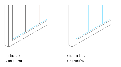

Procedura służy do usuwania szprosów ze ścian kurtynowych. Usuwanie polega na utworzeniu definicji szprosu o szerokości i głębokości równej zeru. Przylegające wypełnienia są wydłużane, obejmując przestrzeń zajmowaną dotąd przez szprosy. Jest to szybki i łatwy sposób tworzenia obiektów reprezentujących szklenie strukturalne.
