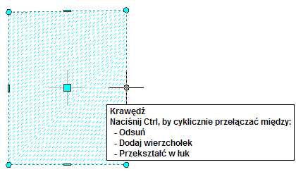

Uchwyt krawędzi ma trzy tryby edycji: Odstęp, Dodaj wierzchołek i Konwertuj do łuku. Trybem standardowym jest Odstęp — powoduje on odsunięcie wybranej krawędzi w kierunku prostopadłym do stycznej krawędzi w połowie jej długości. W zależności od kształtu elementu bryłowego i krawędzi wybranej do modyfikacji, sąsiadujące linie są rozciągane lub skracane, a jeśli to konieczne, są dodawane nowe linie.
Zastosuj tryb edycji Dodaj wierzchołek, aby dodać wierzchołek na wybranej krawędzi i utworzyć nową krawędź. Jeśli zaznaczona krawędź jest łukiem, nowa krawędź zachowuje tę postać.
Tryb Przekształć w łuk powoduje zmianę zaznaczonej krawędzi w łuk wraz z odpowiednim przesunięciem jej punktu środkowego. Uchwyt krawędzi łuku również oferuje tryb Rozciągnij. Umożliwia on przesunięcie punktu środkowego krawędzi przekształconej w łuk.

| dodać wierzchołek i utworzyć krawędź | naciśnij klawisz Ctrl, aby przejść do trybu edycji Dodaj wierzchołek. Przesuń krawędź w żądane położenie i kliknij lub wprowadź wartość i naciśnij klawisz Enter. |
| zmienić wybraną krawędź w łuk | naciśnij klawisz Ctrl dwa razy, aby przejść do trybu edycji Przekształć w łuk. Przeciągnij punkt środkowy w żądane położenie i kliknij lub wprowadź wartość i naciśnij klawisz Enter. |
Naciskając klawisz Ctrl, można przełączać tryby edycji.
