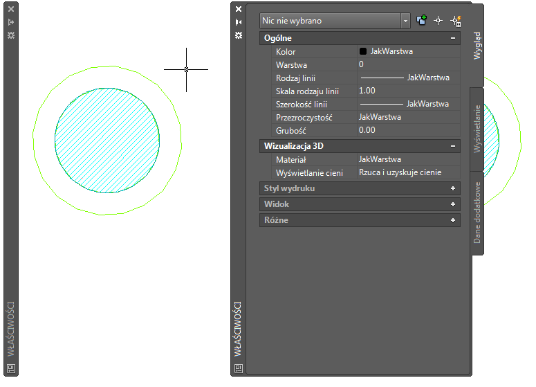

Procedura ta umożliwia ukrywanie nieużywanej palety Właściwości. Paletę właściwości można skonfigurować, aby ukrywała się po odsunięciu od niej kursora. Tylko pasek tytułu pozostanie widoczny. Gdy kursor przesunie się nad paskiem tytułu, paleta Właściwości zostanie ponownie wyświetlona.
Ukryta palety Właściwości (po lewej stronie) i wyświetlona paleta Właściwości (po prawej stronie)
Paleta właściwości zostanie ukryta. Widoczny będzie tylko pasek tytułu.
