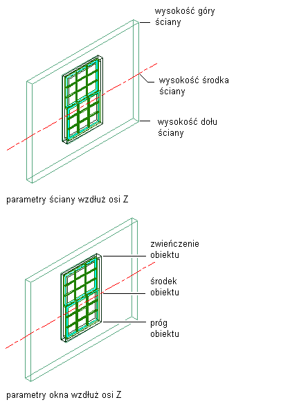

Poniżej opisano procedurę zmiany położenia pionowego okien w ścianie, do której okna te są zaczepione.
Parametry położenia okna wzdłuż osi Z
| Aby... | Wykonaj następujące czynności: |
| użyć jako punktu odniesienia dołu wysokości ściany | w polu Położenie według (Z) dla opcji Od wybierz ustawienie Dół wysokości ściany. |
| użyć jako punktu odniesienia środka wysokości ściany | w polu Położenie według (Z) dla opcji Od wybierz ustawienie Środek wysokości ściany. |
| użyć jako punktu odniesienia górnej wysokości ściany | w polu Położenie według (Z) dla opcji Od wybierz ustawienie Góra wysokości ściany. |
Użyj wartości ujemnej, aby odległość była liczona od końca do początku.
| Jeśli chcesz, by pomiar był wykonywany do: | Wykonaj następujące czynności... |
| dołu okien | w polu Do wybierz ustawienie Parapet (dół) obiektu. |
| środka okien | dla opcji Do wybierz ustawienie Środek obiektu. |
| góry okien | w polu Do wybierz ustawienie Zwieńczenie (góra) obiektu. |
