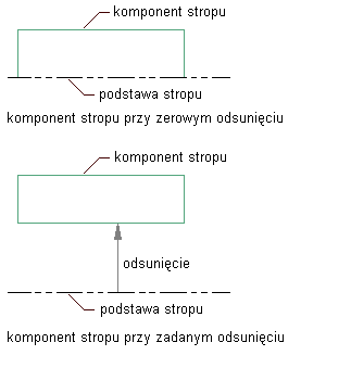

Określanie odsunięć komponentu stropu
Alternatywnie, podczas określania wartości Grubości lub Grubości odstępu dla komponentu stropu lub połaci dachowej, można zastosować zmienną określaną jako Grubość bazowa (BT) mającą domyślną wartość 4'', którą można zmieniać podczas dodawania stropu lub połaci dachowej do rysunku lub później, zarówno przez Paletę właściwości, jak też edycję uchwytu. Zmienną Grubość bazowa można używać niezależnie lub jako część formuły wykorzystywanej do obliczenia odstępu lub grubości komponentu.
