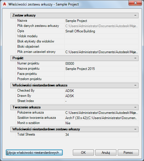

Dla podzestawu arkuszy można ustawić następujące parametry:
Parametry te są ustawiane we właściwościach zestawów arkuszy, ale można je nadpisać dla poszczególnych podzestawów. Jest to użyteczne w przypadku zamiaru użycia różnych szablonów arkuszy dla arkuszy planów i szczegółów.
| Aby... | Wykonaj następujące czynności... |
| zmienić nazwę podzestawu arkuszy | wpisz nową nazwę. |
| ustawić inny domyślny katalog dla nowych arkuszy utworzonych w tym podzestawie | w obszarze Zapisz nowe pliki arkuszy DWG w kliknij |
| ustawić inny domyślny szablon dla nowych arkuszy utworzonych w tym podzestawie | w obszarze Szablon tworzenia arkusza dla podzestawu kliknij |
| wyświetlić monit o szablon przy tworzeniu nowego arkusza w tym podzestawie | wybierz opcję Zapytaj o szablon. |
