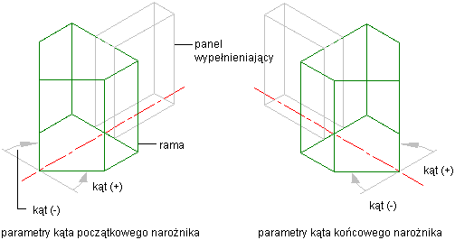

Za pomocą tej procedury można ręcznie utworzyć narożnik nawrotu profilu między ścianą kurtynową a innym obiektem, takim jak zwykła ściana czy element bryłowy. Jeśli na przykład ściana kurtynowa łączy się ze ścianą standardową, która jest wobec niej nachylona pod kątem 60 stopni, kąt narożnika powinien wynosić 30 stopni.
Kąt narożnika będzie obowiązywał wobec wszystkich wypełnień i krawędzi poziomych przylegających do narożnika. Jego wartość nie ma wpływu na krawędzie pionowe.
Kąty narożników krawędzi ściany kurtynowej
| Aby dopasować ścianę... | Wykonaj następujące czynności... |
| w punkcie początkowym | wprowadź kąt w polu Narożnik początkowy i naciśnij klawisz Enter. |
| w punkcie końcowym | wprowadź kąt w polu Narożnik końcowy i naciśnij klawisz Enter. |
