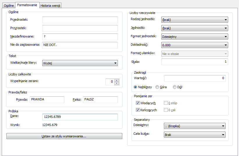

Formaty danych właściwości są obiektami dokumentacji bazującymi na stylach, które kontrolują sposób, w jaki dane są wyświetlane w tabelach zestawieniowych, etykietach zestawieniowych, arkuszu Edycja danych zestawu właściwości i na palecie właściwości. Formaty danych właściwości można tworzyć i modyfikować za pomocą Menadżera stylów.
Każdy format danych właściwości zawiera oddzielne ustawienia formatujące dla każdego z następujących typów danych:
Po zastosowaniu formatu danych do danych zestawienia, wartość dla każdej właściwości jest wyświetlana za pomocą podanych ustawień dla tego typu danych właściwości. Na przykład, ten sam format danych zestawienia może określać, czy dla wartości wymiaru są używane ustawienia liczby rzeczywistej, natomiast dla komentarzy są używane ustawienia dla tekstu.
W definicjach zestawów właściwości, stylach tabeli zestawieniowych i etykietach zestawieniowych można określić różne formaty danych dla tej samej właściwości. Umożliwia to wyświetlanie tych samych wartości różnie w różnych kontekstach. Można na przykład użyć formatu danych z większą dokładnością do liczb rzeczywistych w zestawie właściwości, wyświetlać mniejszą liczbę cyfr w tabeli zestawieniowej.
Aby utworzyć, edytować, kopiować lub usunąć formaty danych należy otworzyć Menedżera stylów. Centralne położenie Menedżera stylów daje możliwość pracy z formatami danych z wielu rysunków i szablonów.
