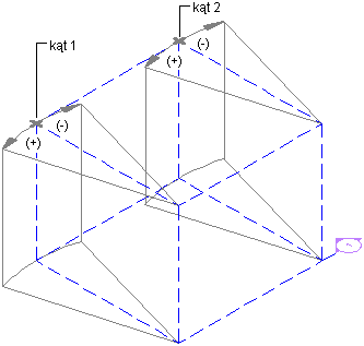

Procedura ta umożliwia zmianę kąta boków utworzonej obwiedni przekroju budynku. Można zmienić wymiary kątów przed lub po utworzeniu połączonego przekroju. W przypadku zmiany kątów po utworzeniu przekroju wymagana jest aktualizacja przekroju w celu wyświetlenia zmian.
Wymiary komponentu. Wartości te definiują kąty dwóch boków od linii przekroju w celu utworzenia ramki przekroju. Wierzchołek kąta 1 jest punktem początkowym linii przekroju. Wierzchołek kąta 2 jest punktem końcowym linii przekroju. Wartości dla tych kątów muszą być z zakresu od 0 do 90 stopni.
Określanie parametrów kąta przekroju
