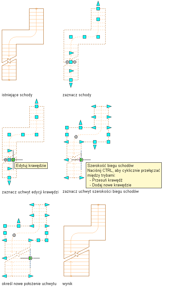

Postępuj zgodnie z tą procedurą, aby zmienić szerokość biegu schodów. Szerokość można też zmienić, korzystając z palety Właściwości.
Aby zwiększyć lub zmniejszyć wysokość schodów, można po wybraniu uchwytu, wpisać dokładną wartość.
Cała krawędź biegu przemieści się do wybranego miejsca. Zmieni się także szerokość początku schodów, dopasowując się do nowej szerokości biegu.
Używanie uchwytów do zmiany szerokości biegu schodów
