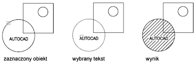

Gdy włączy się Wykrywanie wysp, obiekty, które zawierają obszary wewnątrz najbardziej zewnętrznej obwiedni, zostaną potraktowane jako wyspy. Sposób wykrywania obiektów przez polecenie KRESKUJ za pomocą tej opcji zależy od tego, jaka metoda wykrywania wysp została określona.

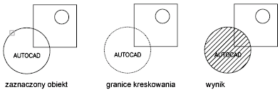

Określa obwiednię z wybranych obiektów, które tworzą zamknięty obszar.
Wewnętrzne obiekty nie są automatycznie wykrywane. Trzeba zatem wybrać obiekty leżące we wnętrzu wybranej obwiedni, aby upewnić się, że te obiekty będą kreskowane lub wypełniane odpowiednio do bieżącego ustawienia wykrywania wysp.
Po każdym kliknięciu Wybierz obiekty polecenie KRESKUJ opróżnia poprzedni zbiór wskazań.

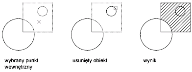

Usuwa z definicji obwiedni wszystkie obiekty, które zostały poprzednio dodane.
Usuwa obiekty z definicji obwiedni.
