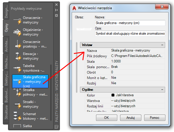

Można zmienić właściwości dowolnego narzędzia z palety narzędzi.
Gdy narzędzie znajduje się na palecie narzędzi, można zmienić jego właściwości. Przykładowo, można zmienić skalę wstawienia bloku lub kąt wzoru kreskowania.
Okno dialogowe Właściwości narzędzia, dostępne w menu skrótów każdego narzędzia, zawiera następujące grupy właściwości:
Dodatkowe ustawienia sterują właściwościami kamery i przycinania, cechami charakterystycznymi oświetlenia oraz stylami wizualnymi (niedostępne w programie AutoCAD LT).
Można rozwijać i zwijać kategorie, klikając przyciski strzałek.
Obraz narzędzia można zaktualizować na kilka sposobów:
W oknie dialogowym Właściwości narzędzia znajdują się obszary do zmiany właściwości. Ta funkcja może zaoszczędzić czas i zredukować błędy przez automatyczne ustawienie właściwości podczas używania narzędzi do tworzenia określonych obiektów.
Przykładowo zmiany właściwości warstwy wpływają na kolor, rodzaj i szerokość linii, styl wydruku oraz przezroczystość. Jeśli kreskowanie ma zostać umieszczone na określonej warstwie, bez względu na bieżące ustawienie warstwy zmiany właściwości są rozwiązywane w następujący sposób:
