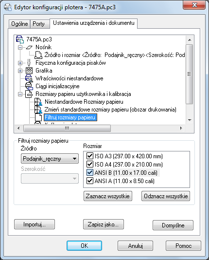

Steruje wieloma ustawieniami w pliku konfiguracji plotera (PC3).
MENPLOT (polecenie) Wyszukiwanie :
Kliknij ikonę dowolnego węzła, aby przeglądać lub zmienić jego ustawienia.
Gdy zmieni się ustawienie, zmiany widoczne są w nawiasie ostrym (< >) w pobliżu nazwy ustawienia. Znacznik wyboru jest również wyświetlany ponad ikoną punktu wraz ze zmienioną wartością.
W drzewie są wyświetlane tylko ustawienia dostępne dla skonfigurowanego urządzenia. Ponadto edytowanie pewnych ustawień może być niemożliwe, jeśli urządzenie obsługuje to ustawienie przez Właściwości niestandardowe lub nie obsługuje danej funkcji.
Wyświetlane są następujące opcje.
Określa źródło papieru, rozmiar, typ i przeznaczenie. Dostępne ustawienia uzależnione są od funkcji obsługiwanych przez konfigurowany ploter. Dla systemowych drukarek Windows należy skonfigurować ustawienia nośników za pomocą węzła Właściwości niestandardowe.
Określa źródło i rozmiar papieru.
Wyświetla listę typów nośnika obsługiwanych przez konfigurację plotera.
Ustala drukowanie dwustronne i łączenie marginesów. Opcje łączenia marginesów są dostępne tylko dla ploterów obsługujących podwójne drukowanie.
Wyświetla listę dostępnych podajników wyjściowych nośnika dla skonfigurowanego plotera, jak np. łączenie, obcinanie i zszywanie. Opcje te są dostępne tylko w wypadku ploterów obsługujących te funkcje.
Steruje określonymi pisakami w ploterze pisakowym. Dolne okienko karty Ustawienia urządzenia i dokumentu wyświetla tabelę stosowaną do opisywania kolorów, szerokości i szybkości każdego pisaka w ploterze.
Informacje o fizycznej konfiguracji pisaków w danym ploterze nie mogą zostać wykryte automatycznie; należy je wpisać w obszarze Charakterystyka pisaków.
Określa ustawienia dla ploterów pisakowych.
Aby prawidłowo wydrukować rysunek na ploterze pisakowym, konieczne jest dostarczenie informacji o pisakach zainstalowanych w ploterze. Dla każdego pisaka w ploterze należy określić kolor i szerokość. Aby zoptymalizować wydajność pisaków, można określić szybkość.
Ta informacja jest wymagana; parametrów fizycznych pisaka nie można wykryć automatycznie.
Określenie charakterystyk pisaków w tym miejscu nie zastępuje tabel pisaków, które można importować z plików PCP, PC2 lub CFG z programów AutoCAD Release 14, AutoCAD LT ® 98 lub wcześniejszych wersji. Aby uzyskać więcej informacji na temat importowania tych ustawień, zobacz Zmienianie ustawień stylu wydruku w Podręczniku użytkownika.
Określa ustawienia wydruku grafiki wektorowej, grafiki rastrowej i tekstu TrueType. W zależności od możliwości danego plotera można modyfikować głębię kolorów, rozdzielczość oraz wyrównywanie. Można określić wyjście kolorowe lub monochromatyczne dla grafiki wektorowej. Podczas drukowania obrazów rastrowych na ploterze o ograniczonej ilości pamięci można poprawić wydajność przez wprowadzenie kilku zmian w jakości drukowanych danych. Jeżeli stosowany jest niesystemowy ploter, który obsługuje różne ilości zainstalowanej pamięci RAM, można podać również takie informacje, aby zwiększyć wydajność.
Dostarcza programowi informacje o ilości pamięci (RAM) zainstalowanej w ploterze niesystemowym. Opcja ta jest dostępna tylko dla drukarek innych niż drukarki systemu Windows, które akceptują pamięć opcjonalną. Jeżeli dany ploter ma dodatkową pamięć, należy określić całkowitą ilość pamięci.
Udostępnia opcje określające głębię kolorów, rozdzielczość oraz wyrównywanie dla grafiki wektorowej. Niektóre z opcji Grafiki wektorowej są ze sobą ściśle powiązane; zmiana jednej opcji może mieć wpływ na inne dostępne opcje.
Określa kompromis między szybkością wydruku a jego jakością podczas drukowania obiektów na urządzeniach rastrowych. Jeżeli jakość obrazu zostanie zredukowana, wzrośnie szybkość wydruku. Jeżeli zasoby systemowe są ograniczone, zmniejszenie jakości obrazu może zmniejszyć ryzyko wystąpienia braku pamięci podczas drukowania.
Dla drukarek systemowych Windows określa, czy tekst TrueType ma być drukowany jako obraz graficzny czy jako tekst.
Wydruk tekstu jako grafiki gwarantuje, że tekst zostanie wydrukowany w taki sposób, w jaki jest wyświetlany, kosztem czasu drukowania i przy zużyciu większej ilości pamięci. Ten tryb drukowania czcionek True Type skraca czas drukowania i wymaga mniej pamięci; ploter może drukować tekst inną czcionką niż wybrana przez użytkownika.
W ploterach rastrowych steruje wyglądem linii, które się krzyżują. Sterowanie scalaniem nie daje oczekiwanych rezultatów, jeżeli ploter jest skonfigurowany w taki sposób, że drukuje wszystko w kolorze czarnym lub jeżeli używa się języka PostScript.
Sterowanie scalaniem może występować jako opcja dla drukarek systemowych, które w danej chwili nie obsługują tej funkcji. Należy sprawdzić w dokumentacji drukarki, czy kontrola scalania jest obsługiwana.
Dokonuje modyfikacji zależnych od urządzenia właściwości konfiguracji plotera. Ustawienia te różnią się dla każdego plotera. Jeśli producent plotera nie przewidział okna dialogowego Właściwości niestandardowe dla sterownika plotera, opcja Właściwości niestandardowe jest niedostępna.
W przypadku niektórych sterowników, takich jak np. ePlot jest to jedyna wyświetlana opcja. Dla drukarek systemowych Windows większość ustawień właściwych urządzeniu dokonywana jest w tym oknie dialogowym Aby uzyskać więcej informacji na temat właściwości niestandardowych danego urządzenia, wybierz Pomoc w oknie dialogowym Właściwości niestandardowe.
Ustawia ciągi wstępnej inicjalizacji, po inicjalizacji i zakończenia tekstu ASCII drukarki, które wysyłają polecenia do urządzenia drukującego przed i po zainicjalizowaniu urządzenia oraz po zakończeniu drukowania.
Drukując w trybie emulacji na nieobsługiwanym ploterze, można określić ciągi inicjalizacji tekstu ASCII, które przygotowują ploter do drukowania, ustawiają opcje urządzenia i przywracają oryginalne ustawienia plotera. Za pomocą ciągów inicjalizacji można również włączyć lub wyłączyć funkcję urządzenia drukującego, która nie jest obsługiwana przez program.
Ciąg tekstu jest przesyłany dosłownie, z wyjątkiem ukośnika odwrotnego (). Znaki binarne (niedrukowane), jak znak Escape, można uzyskać, wpisując trzycyfrowy numer (wzięty z tabeli kodów ASCII) poprzedzony ukośnikiem odwrotnym, np. \027. Ciąg \027 jest interpretowany i wysyłany jako jeden znak o wartości 27. Liczba 27 oznacza znak Escape. Przykładowo ciąg 27%-12345X PJL ENTER LANGUAGE = PostScript10 spowoduje wysłanie polecenia HP PJL do dwujęzycznej drukarki laserowej przed jej uruchomieniem i przestawienie jej na tryb PostScript. Ciąg 027 wysyła znak Escape, a ciąg 010 wysyła znak nowego wiersza. Reszta ciągu tekstu jest przesyłana dosłownie. Ponieważ znaki binarne najlepiej zapisywać trzema cyframi dziesiętnymi, więc na początku należy dopisywać odpowiednią liczbę zer.
Ciągi inicjalizacji powinni wykorzystywać tylko doświadczeni użytkownicy.
Wymusza na ploterze emulację innego plotera przez wysłanie ciągu tekstu ASCII wstępnej inicjalizacji przed inicjalizacją plotera.
Ustawia opcje zależne od urządzenia, które nie są obsługiwane w żadnym innym miejscu w programie. Określa ciąg tekstu ASCII po inicjalizacji, który jest wysyłany do plotera po jego zainicjalizowaniu.
Przywraca drukarkę do jej pierwotnego stanu po zakończeniu drukowania. Określa ciąg tekstu ASCII zakończenia, który jest wysyłany do plotera po zakończeniu drukowania.
Dołącza plik PMP do pliku PC3, kalibruje ploter oraz dodaje, usuwa, pokazuje lub filtruje niestandardowe rozmiary papieru. Można również modyfikować standardowe rozmiary papieru. Ten punkt wykorzystuje kreatory Kalibracja plotera i Niestandardowe rozmiary papieru. Jeżeli używany ploter został skalibrowany, plik parametrów modelu plotera (PMP) zawiera dane kalibracyjne. Jeżeli plik PMP nie jest jeszcze dołączony do modyfikowanego pliku PC3, należy utworzyć powiązanie, co umożliwi wykorzystanie pliku PMP. Jeżeli ploter był kalibrowany w kreatorze Dodaj ploter podczas tworzenia bieżącego pliku PC3, plik PMP jest już dołączony. Aby dołączyć lub odłączyć plik PMP do/od modyfikowanego pliku PC3, należy użyć opcji Nazwa pliku PMP w obszarze Rozmiary papieru użytkownika i kalibracja.
Tworzy dostosowany rozmiar papieru lub zmienia obszar drukowania standardowego lub niestandardowego rozmiaru papieru.
Kreator Niestandardowy rozmiar papieru umożliwia utworzenie nowego rozmiaru papieru lub wybór z listy dostępnych rozmiarów papieru (z pliku PMP), jeżeli ploter nie jest drukarką systemową Windows. Jeżeli ploter jest drukarką systemową Windows, należy użyć okna dialogowego Właściwości niestandardowe.
Każdy ploter posiada maksymalny obszar drukowania wyznaczony przez uchwyty papieru i zasięg nośnika pisaków. Przy tworzeniu rozmiaru papieru, który jest większy niż rozmiary papieru oferowane przez Edytor konfiguracji plotera, należy sprawdzić, czy ploter będzie w stanie drukować na papierze o takich rozmiarach.
W przypadku systemowych drukarek Windows można zmieniać ustawienia rozmiarów papieru i tworzyć niestandardowe rozmiary papieru tylko w oknie dialogowym Właściwości niestandardowe.
Dopasowuje obszar drukowania do standardowych rozmiarów papieru, aby odpowiadał możliwościom drukarki. (W Edytorze konfiguracji plotera nie można tworzyć niestandardowych rozmiarów papieru dla drukarek systemu Windows).
Filtruje listę rozmiarów papieru wyświetlaną dla urządzenia kreślącego wybranego w oknach dialogowych Drukuj oraz Ustawienia strony. Lista rozmiarów papieru jest wyświetlana na karcie Ustawienia wydruku w oknie dialogowym Drukuj oraz na karcie Ustawienia układu w oknie dialogowym Ustawienia strony.
Należy wybrać rozmiary papieru, jakie mają zostać wyświetlone dla danego urządzenia.
Uruchamia kreatora Kalibracja plotera. Jeżeli konieczna jest korekta rozbieżności skalowania, można dokonać regulacji plotera, używając Kreatora Kalibracja plotera. Zobacz Kalibracja ploterów i praca z niestandardowym rozmiarem papieru w podręczniku Urządzenia peryferyjne i sterowniki.
Ploter należy skalibrować, jeśli rysunki muszą być dokładnie wyskalowane, a wydruki z plotera lub drukarki są niedokładne. Kalibracja plotera powoduje, że program jeszcze raz wykonuje skalowanie wszystkich rysunków przesłanych do plotera. Jeżeli ploter dostarcza narzędzie do kalibracji, zalecane jest jego użycie zamiast narzędzia programu.
Dołącza lub odłącza plik PMP od edytowanego pliku PC3. Aby usunąć powiązanie między plikiem PMP a plikiem PC3, należy użyć przycisku Odłącz.
Importuje informacje pliku z wcześniejszych wersji programu. Posiadając plik PCP lub PC2 z wcześniejszej wersji programu, można przenieść niektóre informacje z tych plików do pliku PC3. Pliki PC3 przechowują nazwę plotera, informacje o portach, poziomie optymalizacji pisaków, rozmiarze papieru i rozdzielczości.
Zapisuje plik PC3 pod nową nazwą.
Przywraca ustawienia domyślne na karcie Ustawienia urządzenia i dokumentu.
