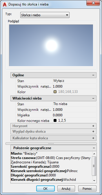

Definiuje położenie, kolor i efekty słońca i nieba dla widoku.
WŁAŚSŁOŃCA (polecenie) Wyszukiwanie : właściwości nieba
Dostępne jedynie przy przebiegu prac oświetlenie fotometryczne (LIGHTINGUNITS = 1 lub 2).
Wyświetlane są następujące opcje.
Wyświetla efekty bieżących ustawień słońca i nieba dla bieżącego widoku.
Ustawia i modyfikuje ogólne właściwości słońca.
Włącza i wyłącza słońce.
Ustawia intensywność lub jasność słońca. Im większa liczba, tym jaśniejsze światło.
Steruje kolorem światła.
Określa, czy oświetlenie od nieba jest obliczane podczas renderowania. Ta właściwość nie ma znaczenia dla oświetlenia rzutni lub tła. Po prostu udostępnia niebo jako pobierane źródło światła dla renderowania.
Oferuje sposób zwiększenia efektów światła nieboskłonu.
Określa wielkość efektu rozproszenia w atmosferze.
Określa kolor nocnego nieba.
Ta kategoria właściwości dotyczy wyglądu i położenia płaszczyzny podłoża.
Określa bezwzględne położenie płaszczyzny podłoża względem globalnego zera. Ten parametr reprezentuje długość przestrzeni globalnej i powinien być sformatowany przy użyciu bieżącej jednostki długości.
Określa stopień rozmycia między płaszczyzną podłoża a niebem.
Określa kolor płaszczyzny podłoża.
Ta kategoria właściwości dotyczy jedynie tła.
Określa skalę tarczy słońca (1.0 = poprawna wielkość).
Określa natężenie blasku słońca.
Określa natężenie tarczy słońca.
Wyświetla bieżące ustawienie daty.
Wyświetla bieżące ustawienie godziny.
Wyświetla bieżące ustawienie czasu letniego/zimowego.
Umożliwia wyświetlenie azymutu słońca, tzn. kąta jego położenia względem linii horyzontu, licząc od północy w kierunku zgodnym z ruchem wskazówek zegara.
Umożliwia wyświetlenie kąta słońca w kierunku pionowym nad horyzontem. Maksymalna wartość to 90 stopni odpowiadająca położeniu słońca bezpośrednio nad głową.
Umożliwia wyświetlenie współrzędnych kierunku słońca.
Wyświetla bieżące ustawienia położenia geograficznego. Jeśli miasto nie jest zapisane wraz z szerokością i długością geograficzną, jego nazwa nie pojawia się na liście.
