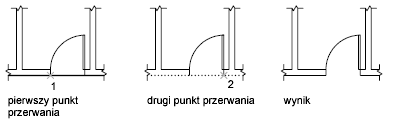

Za pomocą polecenia PRZERWIJ można utworzyć przerwę w obiekcie, co spowoduje powstanie dwóch obiektów przedzielonych odstępem. Polecenie PRZERWIJ jest często używane do tworzenia miejsca na blok lub tekst.
Aby przerwać obiekt bez tworzenia przerwy, należy określić obydwa punkty przerwania w tym samym miejscu.
Przerwy można tworzyć w większości obiektów geometrycznych oprócz bloków, wymiarów, multilinii i regionów. W przypadku tych typów obiektów można użyć polecenia ROZBIJ i utworzyć przerwy w geometrii z usuniętym skojarzeniem. Jeśli zmienna systemowa COMMANDPREVIEW jest włączona, wyświetlany jest interaktywny podgląd wyniku polecenia.
