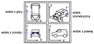

Wywołuje predefiniowany widok prostokątny określony dla bieżącej rzutni.
Orientacja widoku określonego widoku ortogonalnego jest oparta na zmiennej systemowej UCSBASE, która jest domyślnie ustawiona na globalny układ współrzędnych. Kiedy jest wywoływany jeden z widoków prostokątnych, program powiększa go do zakresu bieżącej rzutni.
Wywołuje widok określony dla bieżącej rzutni. Jeśli z widokiem zostało zapisane ustawienie LUW, zostaje ono także wywołane.
